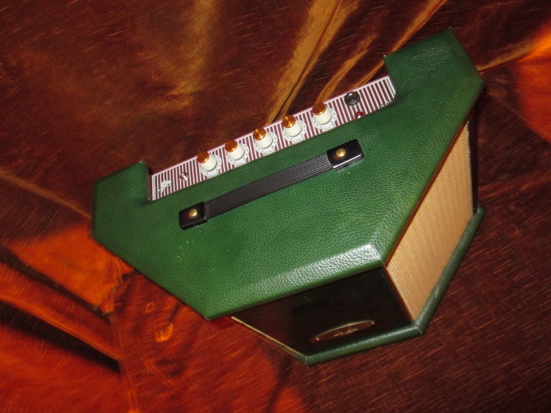

En attendant des samples, voici des photos du petit bestiau :
