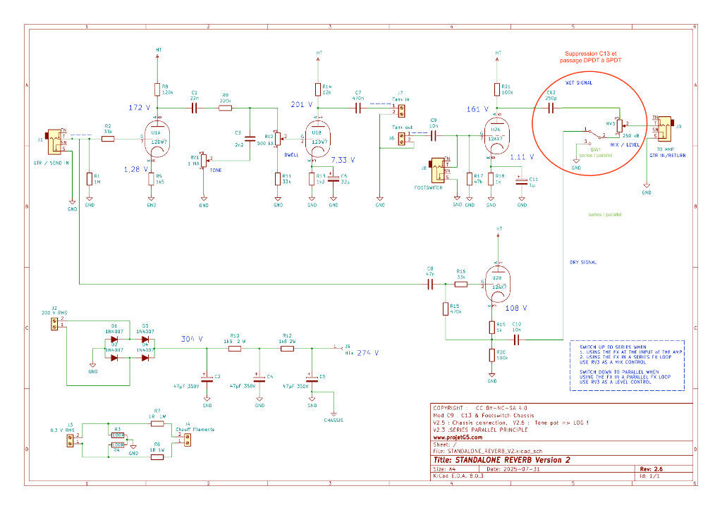

Si j'ai bien compris, la modification du schéma donne ceci (j'ai gribouillé sur le schéma V2.6):
A propos du Silver Mica,
jptrol a écrit : Je propose d'ailleurs de le sortir du PCB et de le souder directement sur le potentiomètre de MIX .
Dans ce cas, les deux emplacements de C12 et C13 sur le PCB sont libres, ce qui permettrait d'intercaler - comme sur le G5 20th - une capa de liaison (en C13) et une résistance de rappel à la masse (sur un trou de C12, en récupérant la masse au niveau du connecteur ou de C11); dans la mesure où cela ne modifie pas trop la sortie... :think:
Cela resterait du bricolage car le marquage sur le PCB ne serait pas correct pour C12 et, avec la capa de liaison, plus de raison de déporter le Silver Mica ! :crazy
Par contre, en cas de reprise du PCB, on pourrait replacer le Silver Mica à proximité sans difficulté.

C'est tout à fait ça ton schéma Dilet, :good:
J'y ai passé des heures et je ne voulais pas y croire mais c'était vraiment cette p.. :SM: de capa Silver Mica de 250p qui foutait une m.. :SM: pas possible dans les deux modes série et parallèle ! Je l'ai remplacée en prenant soin de la faire précéder du filtre RC 22n / 2.2 Meg pour la protéger de la tension continue qui l'a détruite, d'autant que si l'on regarde bien le schéma en mode série , en coupant la tension de l'appareil , cette capa restait chargée pour peu que l'on débranche la sortie! :mur: . On sort en principe sur une grid-leak de l'ampli qui permettait seule la décharge de la capa si on est en mode série.
Sur l'alim j'ai aussi rajouté une 220 k en parallèle d'une capa de 1 n pour filtrer les bruits d'alim . Je prépare le schéma dont il faudra encore discuter
Inutile de dire qu'il faudra revoir le PCB !

jptrol a écrit : ... d'autant que si l'on regarde bien le schéma en mode série , en coupant la tension de l'appareil , cette capa restait chargée pour peu que l'on débranche la sortie!
L'horreur absolue en terme de vieillissement prématuré ! :ouch:
jptrol a écrit : Je prépare le schéma dont il faudra encore discuter Inutile de dire qu'il faudra revoir le PCB ! Je travaille sur les rapports S/B.
Je ne sais pas si les bruits de commutation des diodes sont un problème ici, mais les diodes rapides UF400X semblent une excellente parade d'après les oscillogrammes de M. Blencowe dans son livre sur les alims.
Peut-être également pousser C2 à 100µF ?
En tous cas, tu progresses ! :good:

dilet a écrit : 25 sept. 2025, 12:13 Je ne sais pas si les bruits de commutation des diodes sont un problème ici, mais les diodes rapides UF400X semblent une excellente parade d'après les oscillogrammes de M. Blencowe dans son livre sur les alims.
EDIT : Je ne connaissais pas les diodes UF4004 dont tu parles. Il faudrait qu'elles apportent un vrai plus car elles coûtent plus de 5 fois le prix d'une 1n4007.
Pour la capa de 100µF / 450V , vu le prix ( plus de 5€ !) peut être serait-il mieux de mettre une deuxième 47µF en parallèle de C2 ?
Il n'y a plus rien de vraiment critique en fait : le jeu est très confortable
Pour le moment voici le schéma tel qu'il se présente :

Quelques remarques sur le dernier schéma en V2.7: :oops:
- la masse châssis a disparu sur C5
- j'aurais relié 2 et 3 sur RV1
- il reste deux tensions (sans doute incorrectes) à proximité des cathodes de U1A et U2B
C'est facile de critiquer... :wink:
Le footswitch (quand une pédale est branchée et l'inter ouvert) ne risque-t-il pas de dégrader le rapport S/B vu le faible niveau du signal sur la grille de U2A (jptrol indiquait 5mV RMS) ?
Y-a-t-il de la marge sur la puissance HT pour éventuellement alimenter un relais ?

dilet a écrit : 25 sept. 2025, 19:38 Quelques remarques sur le dernier schéma en V2.7: :oops:
- la masse châssis est prise sur l'entretoise ( forcément métallique ici !) en haut à gauche du PCB reliée au plan de masse de ce dernier. De ce fait difficile de la faire figurer sur le schéma ! Pour Merlin Blencowe il aurait été préférable de la mettre sur l'entrée signal.
- pour 2 et 3 sur RV1 tu as raison , c'est un oubli . Je note pour la V 2.8 !
- les deux tensions ont été relevées avec les valeurs précédentes de R10 et 12 et donc , tu as raison aussi , je dois les supprimer.
- le footswitch : j'ai repris la position donnée par les différentes versions de la Fender 6G15 . Elle est là sur toutes . Je pense ( je dois essayer) que si l'on branche une pédale là on peut , si le câble n'est pas de bonne qualité, ramener de la ronflette là.
- si l'on devait alimenter un relais il faudrait adopter les montages en kit prévus chez TT ou utiliser le chauffage filament redressé ( mais c'est faisable : 600 mA utilisés sur les 2A disponibles )

Tant qu'à refaire le pcb, intégrons le petit montage avec 2 diodes + Résistance (ground lift de la fender reissue). Je suis prêt à le modifier si besoin.
Et un bon exercice serait de comparer sous Duncan PSUD les 4 filtrages : 6G15 originale, 6G15 reissue, la Reverbe TT et la 6PG5.
J'ai pas le temps là, mais ça serait vraiment bien de le faire et de comparer la tension résiduelle sur la ligne HT.
Je ne suis pas sûr qu'on soit obligé de perdre 100V sur la ligne d'alim pour avoir un filtrage correct. Essayons de rester vers 240V-250V de HT.
Sinon ok pour les UF4007 (ou UF4004), j'en ai en stock, je pourrais tester aussi si vous voulez.
Y'a la place pour un relais, mais souvent redresser le 6.3V et le partager avec le 6.3V AC du chauffage filament amène plus d'emmerdes que de bien ! A voir...surtout qu'on n'a plus envie d'éteindre la réverbe une fois branchée ! ;-)

McColson a écrit : Y'a la place pour un relais, mais souvent redresser le 6.3V et le partager avec le 6.3V AC du chauffage filament amène plus d'emmerdes que de bien ! A voir...
L'alim du relais sur le 6,3V, c'est casse-gueule car le "point milieu" du 6,3V est à la masse et le 0V obtenu après redressement ne sera donc pas la masse...
Je pensais à un relais (24V, y en a chez TT) alimenté à partir de la HT pour ne pas avoir ce problème de masse.

La HT fait 220 V en fait et on tire 8 mA là-dessus . Mieux vaudrait utiliser ça : A quoi servirait ce relais ?
Messages : 301
Message non lu par dilet »
En effet, le petit kit TT me semble très bien (sauf si problème pour le loger dans le boitier).
jptrol a écrit :A quoi servirait ce relais ?
Pour ne pas avoir directement le footswitch sur la grille de U2A dans le cas où le câble ramènerait du bruit.
