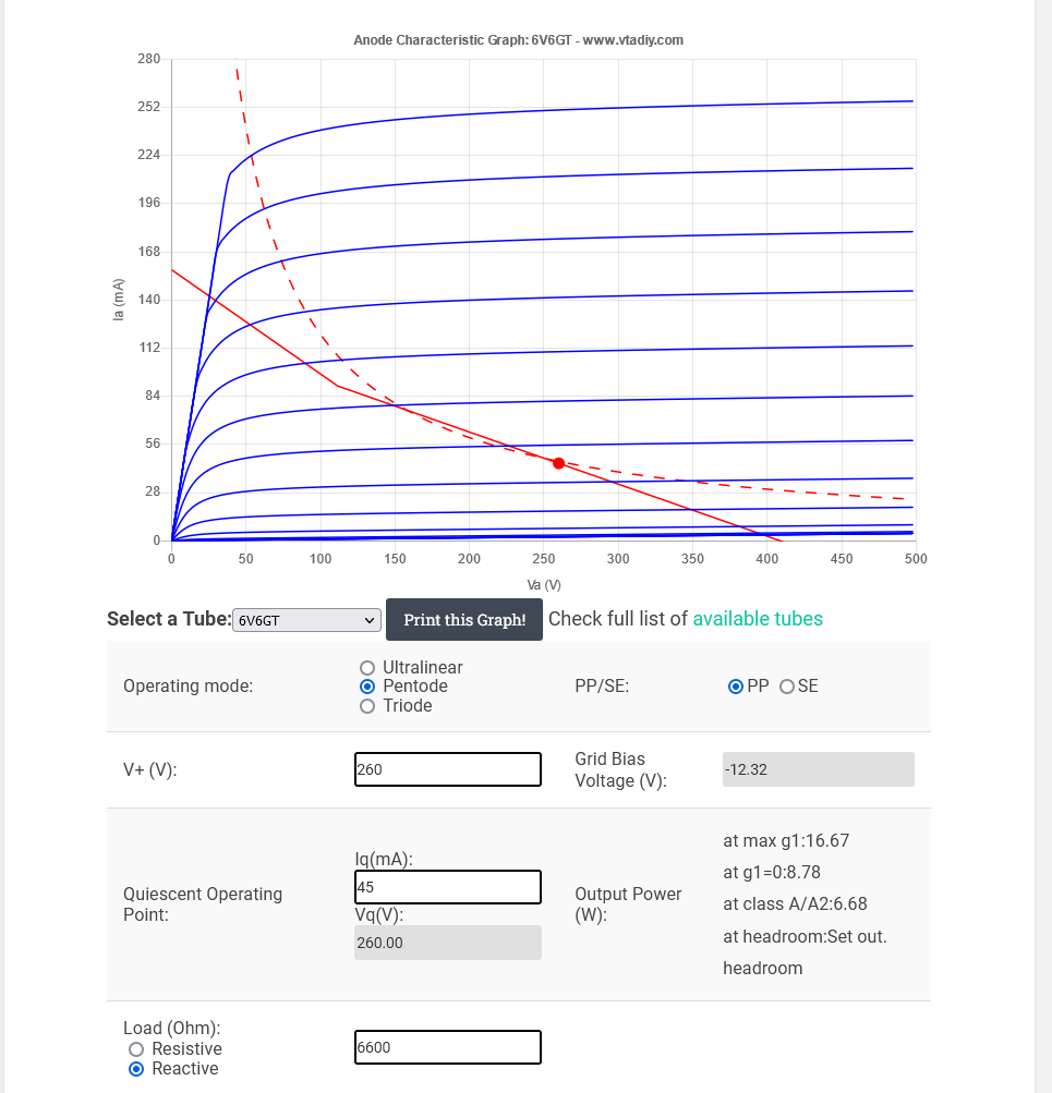

voilà j'ai récupéré un transfo de marshall jcm 600 30w impédance 6000ohm ( généralement utilisé avec de 6l6 ) mais je viens de récupérer un supro suprême 1600 25w ( 6600ohm 4,8,16 en sortie) 2x6v6gt en push pull si je monte le marshall jcm600 avec son impédance 6000ohm au lieu de 6600ohm pour le SUPRO en 6v6gt
et aussi en baissant l'alim de 10v ( j'ai aussi un transfo de récupération 250volt alternatif 110ma au lieu de 260v 110ma pour l'original ).
influence sur le son ou autre....

merci j'ai fait une petit coup de vtadiy en simulant ça peux marcher donc merci pour votre non réponse crdlt.

Si jamais c'est la partie du message faisant référence à "vtadiy" qui ne vous semble pas claire, il s'agit d'un site permettant de simuler les droites de charges en SE ou PP de très nombreuses lampes.
Voilà pour ceux qui ne le connaissent pas : https://www.vtadiy.com/loadline-calcula ... alculator/

Merci chmuz, ça on connaissait . C'est vraiment bien foutu et précis, j'avais testé en réel.chmuz a écrit : 24 févr. 2024, 12:13 Hello,
En fait si l'on corrige l'énoncé , il voulait adapter un transfo prévu pour 6600 ohms anode à anode sous 260 V à 6000 ohms anode à anode sous 250 V et ceci avec des 6V6GT. Ces dernières ont l'impédance interne des pentodes usuelles la plus élevée soit 52 k. On voit donc même sans diagramme qu' avec 10 V de moins sur l'anode et (52000 + 6600) /( 52000 + 6000) soit 1,03 % de courant supplémentaire on resterait dans un fonctionnement identique en électronique et en son.
Les courbes le confirment :

Merci on y est presque il manque juste 250*1,41 et 260*1,41  donc sur vitadiy il faut mettre en V+ 352v et 366v. Je prends des cours de français pour être au niveau et je reviendrai peut être sur ce merveilleux forum plein de gentillesse... de simplicité...

Il nous avait échappé que tu parlais de 260 V alternatifs ! Maintenant nous ne prendrions pas la valeur crête pour le continu car il existe une chute de tension lorsque l'on tire du courant à travers l'impédance de sortie du transfo + tension des diodes de redressement + tension de régulation sur les capas de filtrage ( en gros le SAG officiel et constant !
 ) .  On peut soustraire entre 5 et 7% à la valeur crête , ce qui donnerait  V+ à 336V (329V) et 349V (342V)
 ) .  On peut soustraire entre 5 et 7% à la valeur crête , ce qui donnerait  V+ à 336V (329V) et 349V (342V)jptrol

10% pour l'impédance et 4% pour la tension, on ne se pose même pas la question, on échange les transfos direct !ISALEO09 a écrit : 19 févr. 2024, 11:25 bonjour ça fait un bail .....
