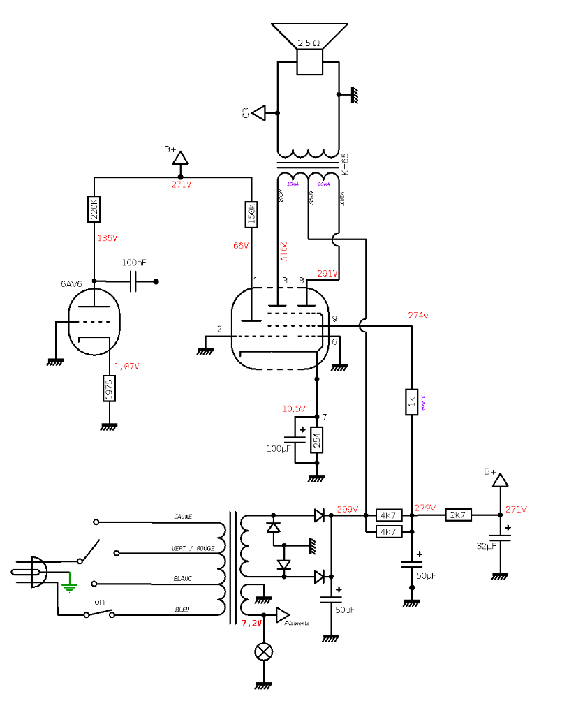

Pour le savoir, je commence par relever le schéma :
Après quelques tests et remplacement standard de certains composants usagés, je branche l’ampli et relève les tensions d’alimentation.
C’est pas mal ! :banana: :banane:
Le chauffage filaments est à un potentiel clairement trop élevé et dangereux pour les tubes.
L’ECLL800 semble en forme. La 6AV6 est un peu fatiguée.
Je peux quasiment garder l’ampli complet. Il n’y a que le design du préampli que je vais virer.

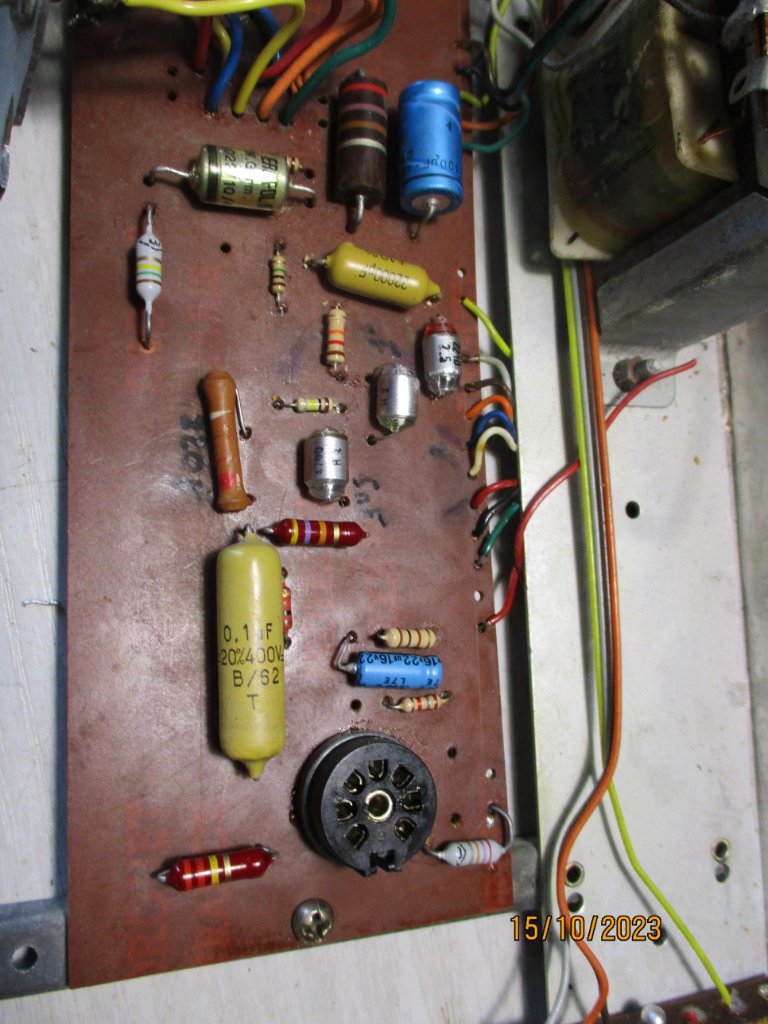

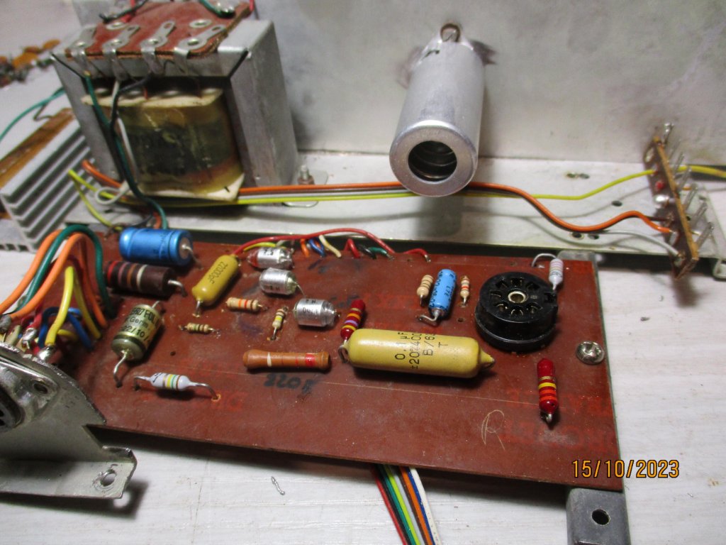

J'ai commencé à remplacer les resistors d'origine sur le PCB. J'avais la place pour un grid-stopper sur V2. C'est assez pratique à modifier ces PCB des années 50-60'
Je vous fais un petit roman photo de ma journée sur le PCB/
avant :
Tous les resistors sont hors-specs. Je les remplace ainsi que les condensateurs céramique.
après :
Le grid-stopper ajouté se trouve en bas à droite et j'ai aussi ajouté sur le châssis le condensateur de 22nF qui était auparavant soudé au potentiomètre de volume (en haut, à droite - le "moutarde").
J'en ai profité pour ajouter le socket de la nouvelle 6AV6 sur le châssis
Il va maintenant falloir que je m'occupe de l'alimentation et du câblage du nouveau tube.
Et après, on met en route !!!! :shred: :hardos:
