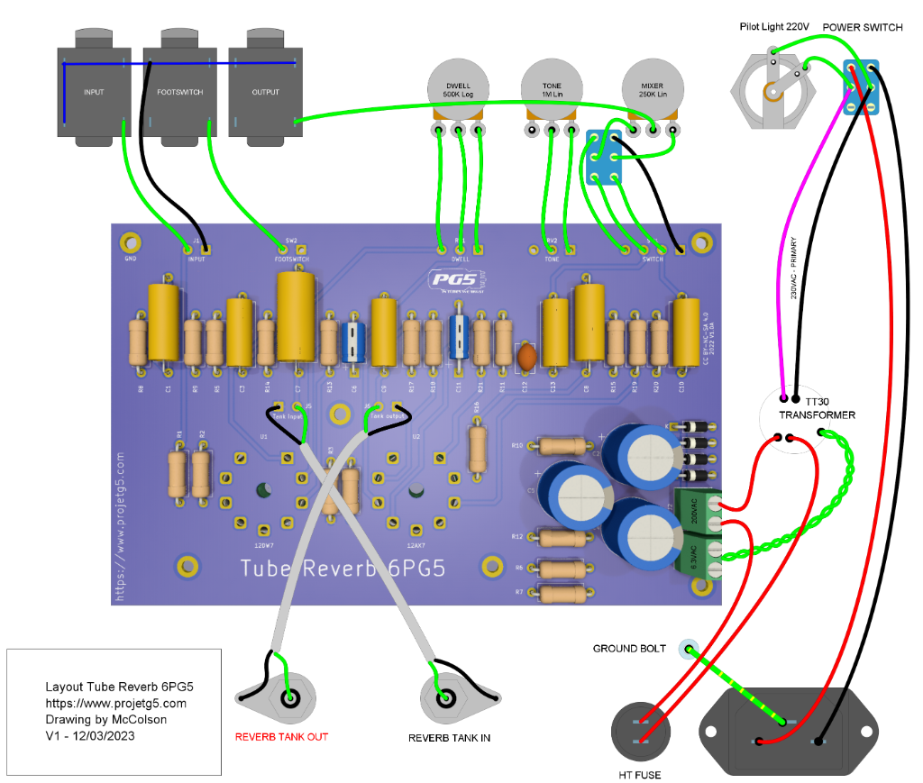

Layout 6PG5 PCB
Salut tout le monde,
Je vous livre mon layout de la réverbe 6PG5 avec mon PCB.
Quelque chose me dit que ça devrait arriver prochainement en kit chez TT ;-)

super ! On ne peut rêver mieux !

juste un mot: sexy!

Difficile de faire plus simple, merci jptrol pour ce superbe projet ! :mrgreen:

Bravo à tous les deux. :hardos:
J'ai hâte d'essayer :shred:

Pareil,
Pis si ça le fait bien j'ai un pote super intéressé.
Donc je risque d'en construire deux coup sur coup :hardos:

Joli layout, Matthieu !

C'est superbe.
Quels logiciels utilises-tu, notamment pour le PCB en 3D ?
Pour le reste du dessin, je suppose que c'est DIYLC.

Pour le PCB, j'utilise Kicad, et pour le layout, je ne me suis pas cassé la tête DIYLC en effet.
