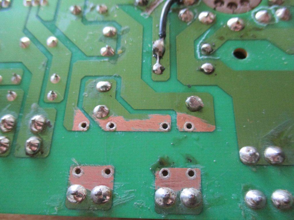

Et là encore, le PCB m'a causé misère !
Les pastilles des diodes étaient trop petites, j'ai pas réussi à les souder proprement....
Bon, méthode à l'ancienne, on gratte et on fait des belles pistes en étain. J'en ai profité pour passer la Rk des EL84 à 180 ohms.
