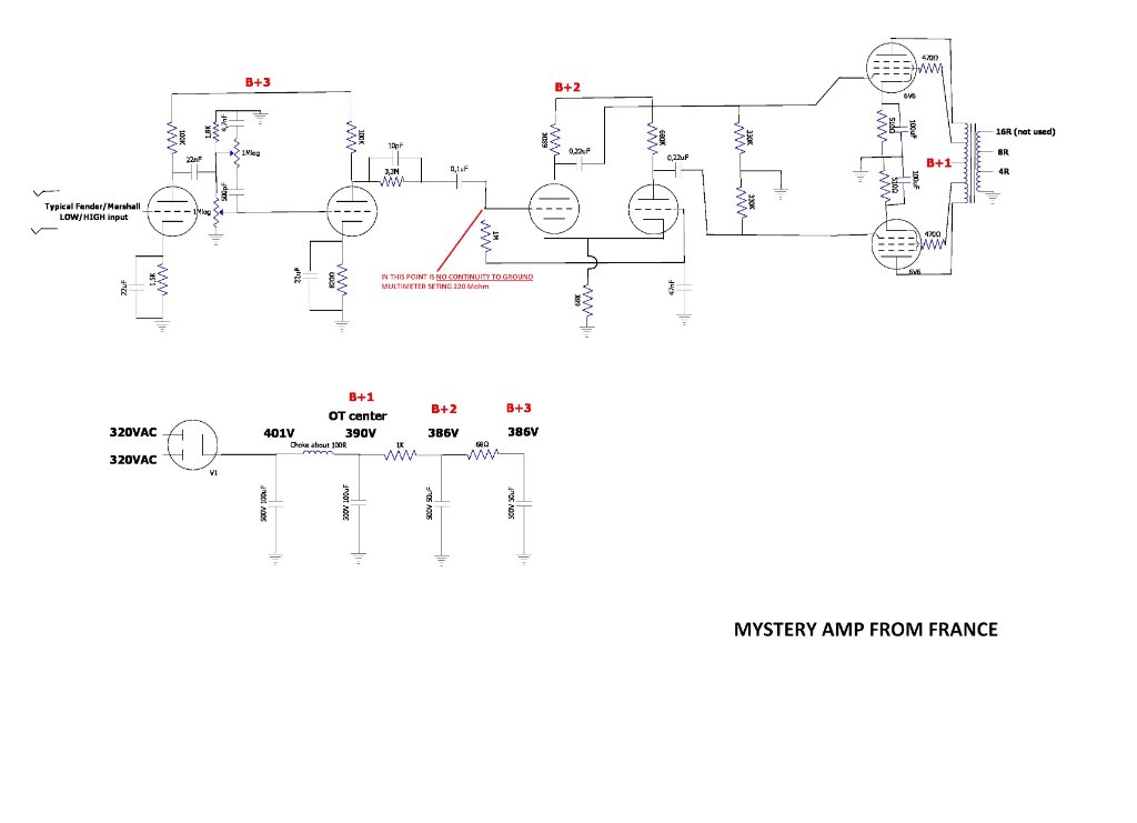

Schématique
Re: Ampli mystère de France
Je vois au moins deux inexactitudes :
1. Le potentiomètre d'équilibrage du courant des finales n'apparaît pas,
2. Le LTP ne peut pas fonctionner en l'état du fait de l'absence de polarisation des grilles de contrôle.
Sinon, le couple 3M3//10p laisse à penser qu'une reverb peut être implantée, curieux...
Message non lu par vince »
Pote Gui a écrit : 13 juin 2021, 11:18 Je vois au moins deux inexactitudes :
1) Je l'omet, ce n'est pas un problème ici
2) Ce n'est pas une erreur. Ce LTP fonctionne et l'ampli joue. C'est confu.
Le manque de polarisation LTP PI est une raison pour laquelle je montre cet ampli,
je ne comprends pas pourquoi il fonctionne.
Ah, ben comme ça au moins on sait.
Ces deux assertions placées côte-à-côte se contredisent.
Si l'ampli donne un son "confu", si j'ai bien compris, alors il y a une erreur. Pas de relevé de schéma mais de conception peut-être.
Je note des résistances d'anode et de cathode aux valeurs très élevées pour un LTP : 680k aux anodes c'est beaucoup...

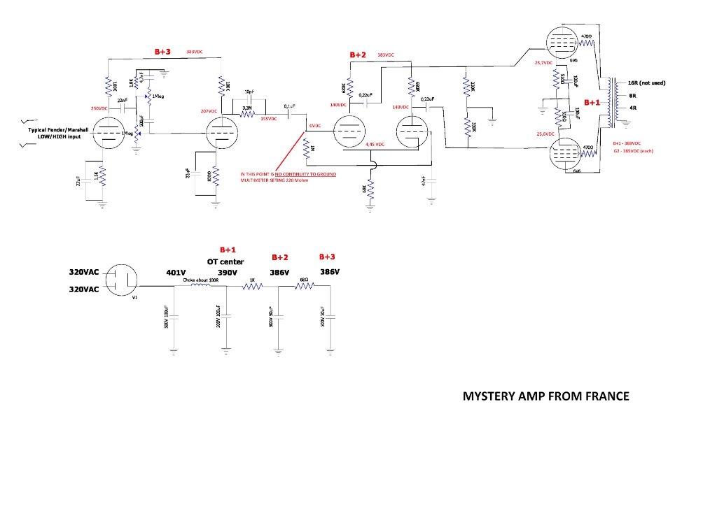

Schéma avec tensions ajoutées.
Pote Gui a écrit : 13 juin 2021, 11:18Le LTP ... curieux...
Ce n'est pas comme ça (DC LTP) http://www.valvewizard.co.uk/dcltp.html pourtant ?
Il vaudrait mieux demander sur un forum HiFi. Sorti du tone stack de tweed et des entrées Hi/Lo style Fender, il n'y a pas grand chose de ce que l'on voit couramment ici sur cet ampli.
Le schéma du LTP est bon mais le couplage devrait être DC et non pas AC comme ici.
