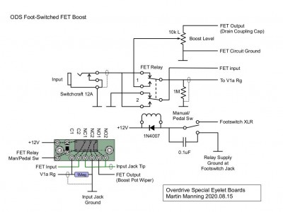

bilbo_moria a écrit : 26 mars 2021, 11:16 P'tite question : le FET, ça ajoute quoi ? Il y a des modèles avec le FET et d'autres sans ...
Un peu tard, peut-être, mais ...
C'est une pédale de boost intégré en somme. Si j'ai bien compris, c'est le FET qui apporte ce "son de violon" que l'on entend parfois sur certains Dumble. Il y a un schéma qui a été pondu pour switcher le FET sur l'entrée normale, pour ceux qui aiment : https://ampgarage.com/forum/viewtopic.php?f=5&t=31084
(en anglais, bien sûr)
Si certains sont intéréssés, je pourrais vous communiquer des copies, que vous n'ayez pas à vous inscrire sur le site.
(quoique pour le prix, ça vaut le coup ... :D )

J'ai bien galéré pour m'inscrire, il y a quelque temps, foutue question ! :mrgreen:
Du coup, pour ceux qui galèreraient, voici le pdf (en espérant que ampgarage ne va pas nous tomber dessus, merci à eux, en tout cas !)

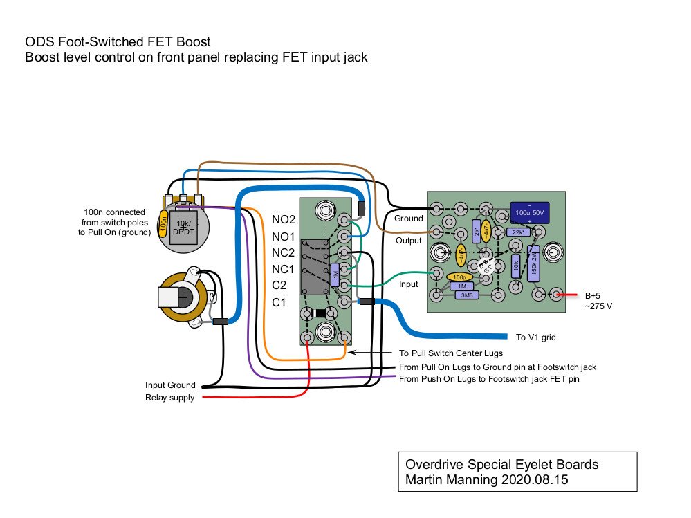

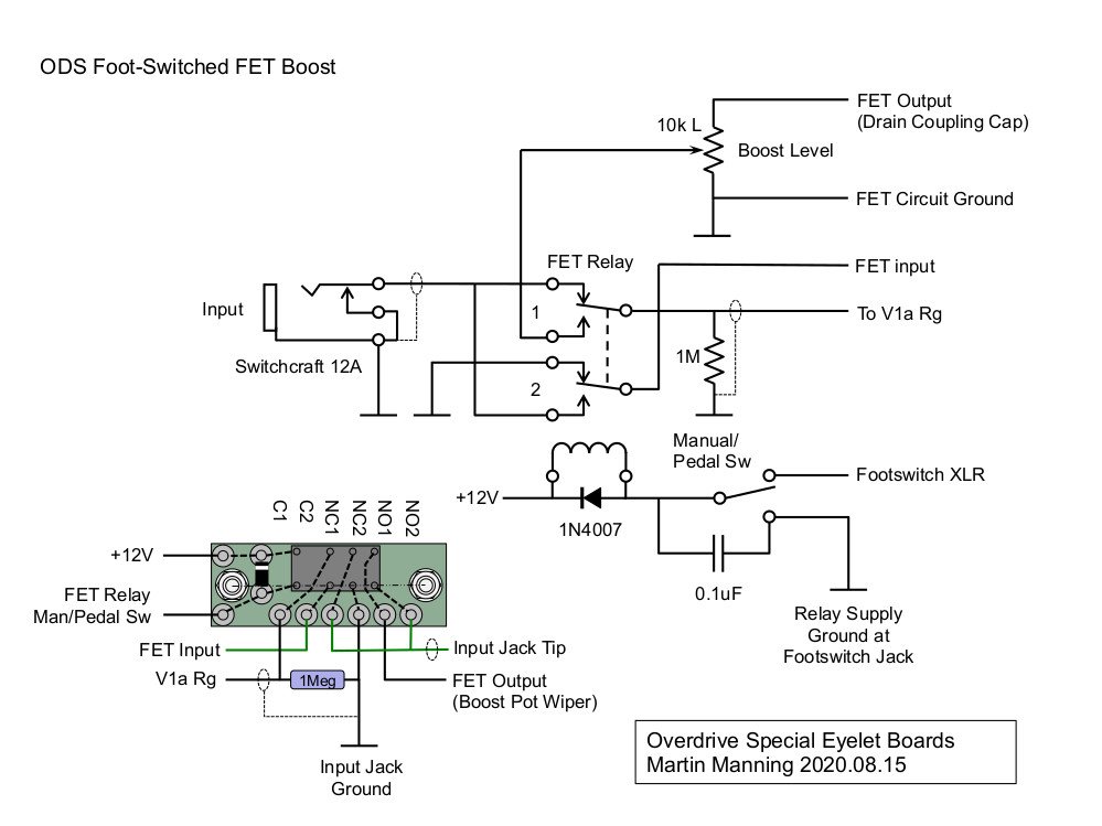

bilbo_moria a écrit : 08 avr. 2021, 13:55
ChopSauce a écrit : 07 avr. 2021, 20:46 ... mais à mon avis tu auras aussi vite fait de chercher toi-même ce dont tu as besoin.
(et si jamais tu veux t'inscrire la dernière fois la réponse était "amp" à la question qu'est-ce que/qu'un Fender ?)
Footswitched_FET_Boost.pdf
Non-non, t'inquiètes.
Grillé par Bilbo, tout de même mais pour l'attente, je l'ai converti en images :
