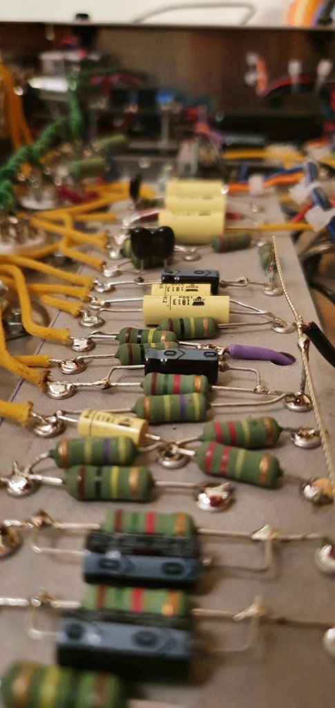

Bon ben... il est terminé
Pas un micropoil de buzz, pas un brin de souffle, que du gros son!
Tout s'est passé à merveille, j'ai eu quelques coquilles avec mon schéma et mon layout donc il a fallu un brin de débogage mais rien de bien méchant. J'ai eu des gros PLOP provoqués par le basculement des moteurs, mais un condo de 100nF aux bornes de chaque moteurs a tout réglé.
Voici quelques photos:
Le chassis de chez TT, redessiné en 3D et découpé sur une CN au boulô Les petites plaplaques avec les eyelets Le fameux crossover qui coupe à 800Hz Le câblage presque final (manque sur la photo les 2 condos antipop sur les connecteurs de moteurs) Les condos de filtrage, initialement à l'intérieur du chassis, se sont finalement retrouvés à l'extérieur par soucis de gain de place. J'ai aussi pensé qu'en terme de rayonnement, cela ne pourrait que rendre plus silencieux l'ampli Un petit capot alu plié pour recouvrir les condos, un coup de peinture et hop! Standby, les filaments chauffent, les relais cliquètent quand on actionne le footswitch et les LED de celui-ci s'allument Et la photo de couv' du prochain DIY Hebdo!

Un B3 avec une Leslie, c'est mon rêve ultime ! Bravo pour ta chouette réalisation. Le câblage est très soigné, ça fait plaisir à voir.
J'aurais une petite question concernant les deux "trucs" noir implantés sur le châssis à l'arrière des tubes de préamp : kézaco ??

Merci Pote Gui, j'ai essayé de câbler au plus propre en gardant en tête que c'était une des clés du silence ![Smile :)](./images/smilies/icon_smile.gif)
Les deux bidules noirs sont les connecteurs des moteurs, de gros connecteurs industriels de puissance chinés à mon taf.
Ils sont assez gros, mais à l'échelle de l'ampli et de la Leslie, non ils ne sont pas si gros en fin de compte.
