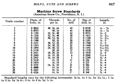

Non, il ne faut pas lire 8/32" mais 8-32 ! regarde mieux le tableau : 8 est le diamètre (0.1631 pouce - soit 4.14 mm) et 32 le nompbre de filets par pouce...
Et pour une tête de 8-32 les clés de 8 (écrou normal) ou de 9 (écrou à collerette) vont très bien. Par contre pour les petites vis, il y a trop de jeu, il faut des clés US...

(et AWG, ça va à peu près aussi, j'ai un tableau )

Ah oui, merci Rimlock !
(le tableau passe beaucoup mieux avec tes explications ... )
Je comprends mieux l'attachement des ricains à leurs jauges à filets, maintenant.
