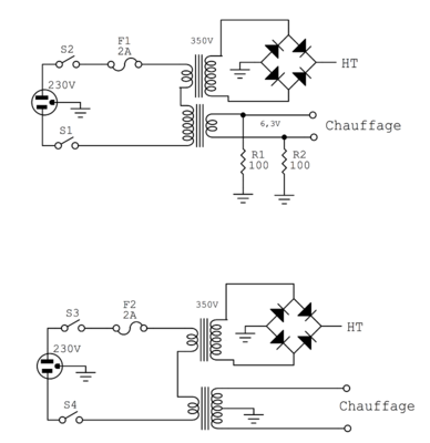

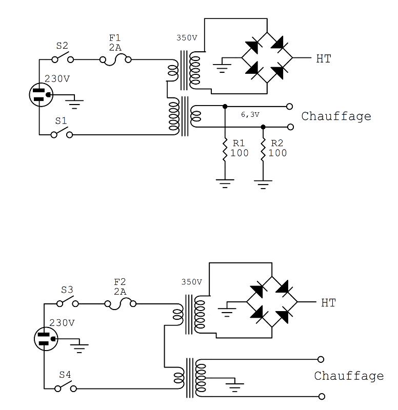

Ah ah, on progresse, c'est cool !
On trouve souvent dans les "vieux" amplis un côté du chauffage relié à la masse (ça donne cette référence) : dans les "meilleures pratiques", on préfère équilibrer le chauffage par rapport à la masse via 2 résistances de 100Ω (ou par une sortie centrale de l'enroulement chauffage au niveau du transfo) de telle façon que l'on ait cette référence à la masse (les 6.3V ne se baladent pas librement à un potentiel quelconque) : on cherche à réduire le hum au maximum. Dans la vraie vie, j'ai vu des amplis avec un fil du chauffage à la masse sans (trop) de bruit de fond, et d'autres (classiquement les AC30) qui humment pas mal de ce fait ...
Bon, un schéma valant souvent mieux qu'un long discours imb*table : en haut = chauffage équilibré via 2 résistances de 100Ω, en bas chauffage équilibré via un "central tap" sur le transfo :
Le chauffage doit sortir approximativement 6.3VAC de tension (ou de différence de potentiel). Par contre, il faut le référencer à la masse d'une façon ou d'une autre, sinon cette différence de potentiel peut "se balader" (tout en conservant 6.3VAC entre les 2 fils issus du transfo pour le chauffage) : tu pourrais ainsi alimenter ton chauffage en 6.3VAC (good !) mais que ton filament de chauffage soit à 110V par rapport à la masse (je ne sais pas si je suis bien clair ...)

Ben si ton enroulement dédié au chauffage comporte un point milieu et qu'il est relié à la masse, c'est suffisant.
