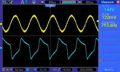

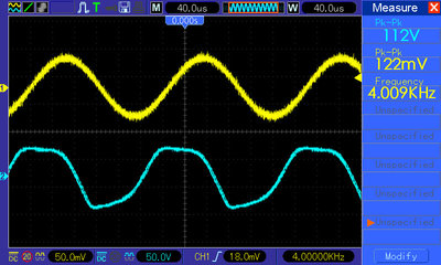

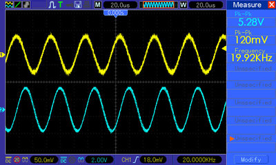

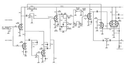

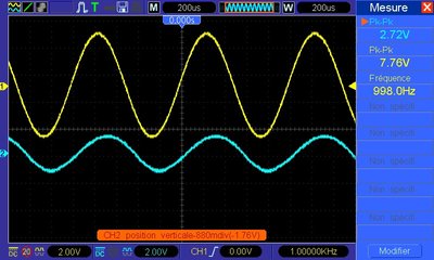

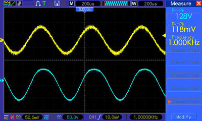

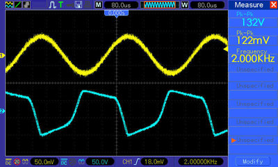

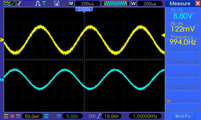

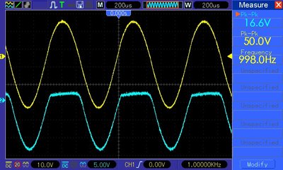

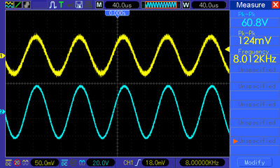

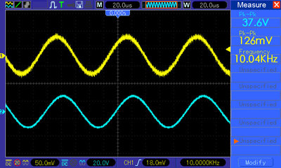

EDIT: les mesures!
pour commencer le plan de l'ampli: Tout d'abords des mesures à 1KHz après les 1er (V1B), 2ème (V2B) et ainsi qu'à la sortie du TS après le 3ème étage (tous les réglage d'EQ au milieu, étrange comme sinusoidale?). Canal lead, gain à 50%. J'ai également balayé les fréquences en sortie de la troisième triode (avant le TS). Je constate que le TS modifie fortement la tronche du signal.
On constate qu'à 100k on a une saturation asymétrique sur la partie négative du signal. Entre 400Hz et 4kHz ça sature des deux côtés (vise les tensions...) puis au dela plus rien (le condensateurs sur l'anode du 2ème étage n'y est pas pour rien je pense.
Petit contrôle des tension au grille de V2A et V2B:
- sur V2B, pas grand chose, ça ne commence à saturer qu'en fin de course, c'est plutôt soft. J'atteint péniblement 4,5V sur la grille, ça mériterais un peu plus de patate... - sur V2A là ça se complique: la pauvre grille en prend plein la tête, en poussant je dépasse les 50V sur la grille avec un bon gros écrêtage.
A mon avis c'est too much, j'arrive à mesurer 74V sur la grille avec 120mV en entrée de l'ampli! je crains pour la survi de mon tube...de plus ça n'apporte pas grands chose. 0 mon avis il va falloir que j'équilibre mes étages non? augmenter Vg sur V2B et calmer le jeu sur V2A (revoir le pont diviseur?).

EDIT: les mesures!

C'est surtout un gros gain de temps! A l'oreille (+ conception théorique bien entendu) on tâtonne jusqu'à trouver un son qui va bien. Le soucis c'est que l'on entends seulement le résultat en bout de chaine. Avec l'oscillo en deux claquements de doigts tu peux facilement contrôler l’effluence de chaque étage.
J'ai finalement rééquilibré mes deux étages (2 et 3)
-2ème triode: suppression d'une résistance de 470k entre V1B et V2B: plus de gain, donc une saturation plus importante, toujours assez douce.
-3ème triode: ajout d'une 220k sur la grille et remplacement de la 470k du pont diviseur (côté masse) par une 220k.
Du coup V2A ramasse beaucoup moins (24V max sur la grille avec 120mV en entrée) et V2B sature plus progressivement en enrichissant le contenus harmonique du signal. A l'écoute c'est flagrant! le son et 100 fois moins agressif, plus chantant et avec une meilleurs dynamiques. Je vais continuer à expérimenter...
