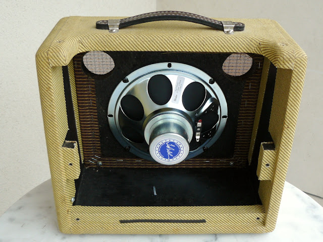

Yesss ! Zou, à l'arrache, façon Bilbo : suite à ton post, j'ai eu l'idée d'inverser le sens de la façade : "upside-down", quoi, à la fénéante.
Aussitôt dit, aussitôt fait.
Voici la simul :
N'en plus, comme le fond est clôt, il y a des sortes "d'évents" sur la façade (masqués par le grill cloth). Du coup, ces "évents", précédemment placés en bas de la façade, se retrouvent désormais en haut, et ça servira à aérer les tubes !
Je remonterai le HP demain pour vérifier si la simul est fiable ...

Zou, façade upside-down : impec !
... et une simul plus précise au niveau du HP et de l'OT :
