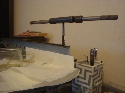

Petite étape mécanique délicate, il s'agit ici de repercer et de tarauder à un diamètre et à un pas métrique supérieur les trous de fixation du châssis puisque, comme expliqué plus avant, le propriétaire précédant à tout saloper, et les vis de fixation d'origine et les trous.
Les vis d'origines étaient sur une valeur de Pouce UI d'environs 4/25 ce qui correspond environs à un peu moins de 4,1mm.
J'ai donc choisi de m'orienter vers des vis métrique de 5mm lesquels ont un pas de 0.8mm de profondeur ce qui implique donc un perçage à 4,2mm.
Une fois les perçages à 4,2mm effectué j'ai donc taraudé à 5mm, opération toujours délicate car un taraud est un outil à la fois très dur mais aussi de fait très cassant. Il faut y aller très progressivement et en prenant soin de bien se positionner le plus perpendiculaire possible tout en lubrifiant régulièrement.
Taraudage Châssis
Taraudage Châssis
J'ai percé puis taraudé douze trous ce qui m'a pris environs deux heures mais tout s'est bien passé !
