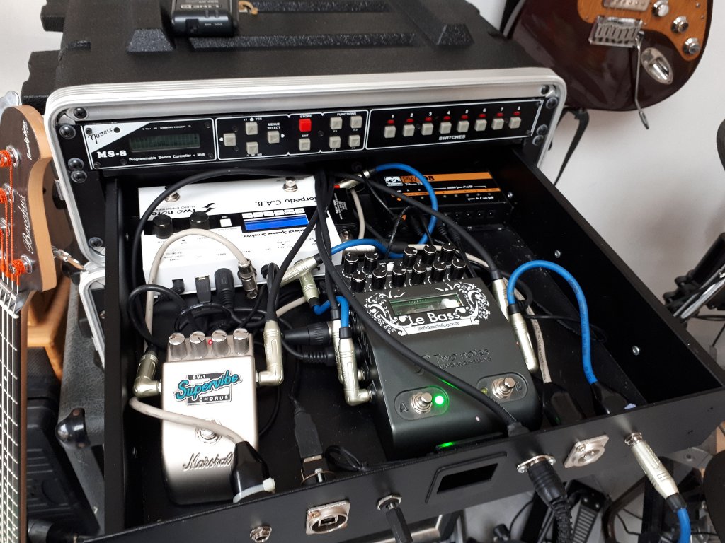

C'est du costaud et très bien assemblé, idéal pour un bon châssis d'ampli, je vais juste me prendre une plaque 19" 1U pour la fixer en face avant
Je m'en garde un au cas où je voudrais me faire un préampli plus tard.

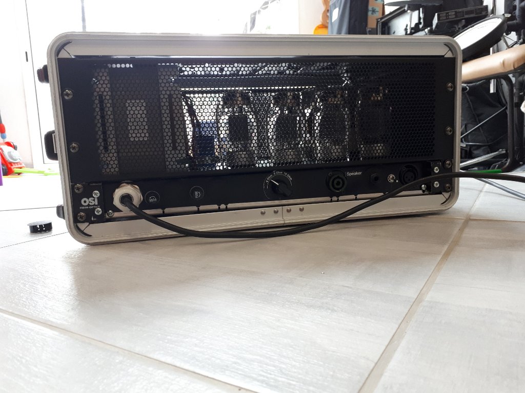

EDIT du 22/12/18
Ca y est j'ai fini mon cadeau de Noël !!

En tout cas, c'est good vibration !

Bravo! J'adore le transfo à tension fixe installé à l'intérieur
