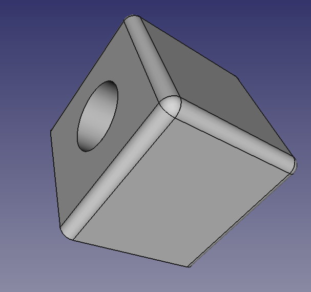

Suite à la (mauvaise) fréquentation de ce topic, j'ai fait quelques expériences sous FreeCad (avec 2 ou 3 tutos, on finit par savoir faire quelques trucs simples).
J'ai fait un châssis, mais les congés apparaissent sous des arêtes aigues, je ne sais pas pourquoi (mon modèle doit être foirax) Par contre, j'ai fait à l'arrache un cube avec un trou (j'en suis très fier) et là, les congés sont bons : Bref, faut encore progresser un poil, mais au delà de l'esthétique, je pense que l'absence de congés ne va pas empêcher un plieur de dormir la nuit ...
