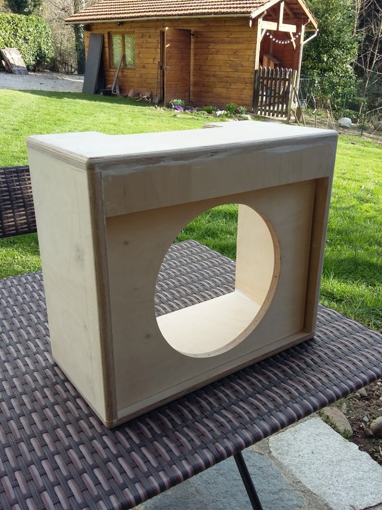

Le transfo hammond et le HP arrive ce soir, le cab est en cours de réalisation: Et le voila avec la finition

Wahoo ! Très joli le cabinet !

Yep joli le cab. Le CP semble de bonne qualité, la difficulté étant de ne pas en exploser des bouts quand on passe la défonceuse pour faire l'arrondi ...
