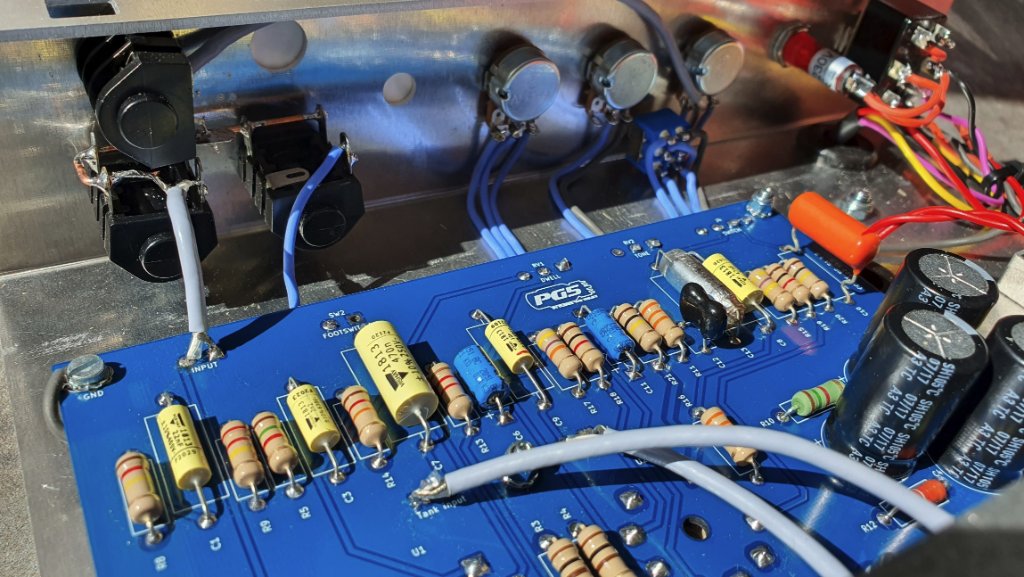

Salut tout le monde,
Bon ça y est, après quelques soucis de terre avec mon ampli THR5 et mon installation électrique, tout fonctionne nickel !
Alors on va faire un petit topic pour ce deuxième proto du projet de jptrol :
Topic initial de jptrol
Schéma utilisé : Version 2.3
Je vous laisse quelques photos :
Cliquez sur l'image pour accéder à l'album photos.
Le PCB est donc validé, je n'ai fait aucune modification dessus . Le niveau de souffle est bon, je vais faire quelques mesures demain pour comparer.

Oui jptrol avait du souffle, à cause de son PCB je crois, j'ai fait un autre layout comme tu peux le voir sur la photo, mon montage est silencieux, sauf tout à fond évidemment, on a un souffle caractéristique d'une réverbe poussée à fond, avec l'effet cathédrale en plus.
J'ai eu un soucis de mon côté à cause du yamaha THR5 qui polluait la terre, les parasites s'entendaient, réverbe branchée au THR5 mais non allumée !!! En enlevant la terre de la réverbe, le montage redevenait silencieux. Les parasites passaient donc par la terre, remontait par la masse et s'entendaient dans le yamaha THR5.
En branchant dans le G1, aucun soucis, la terre peut-être correctement reliée au châssis comme il se doit.
De plus, ce n'est pas encore dans le boitier.
Bref plus de soucis de ce côté là, soyez sans craintes.

Bon la réverbe est très bien avec le tank Acccutronics 8EB2C1B, avec la MOD 8F c'est un peu tout much !
La réverbe est très très silencieuse pas de soucis non plus, le schéma est bon.
En revanche à la mise en boite j'ai 2 soucis :
- Le 1er c'est que Dirk a mis un trou de fixation du châssis dans l'axe de la prise jack output, on ne peut pas mettre l'écrou en cage a cet endroit.
- La prise OUTPUT du tank est très sensible au transfo d'alimentation :evil: Et quand on met tout ça dans le châssis, on entend un léger souffle (qui me dérange, car on est carrément silencieux 0 souffle avec le tank à 50 cm du châssis).

T'as essayé de voir si la tank passait dans le sens de la profondeur de ton cab pour le mettre à l'opposé du transfo car effectivement là il en est super proche, ou alors juste inverser le sens pour que la sortie du tank soit à l'opposé du transfo car je suppose qu'elle est du côté transfo actuellement et que c'est elle qui capte du souffle.
Messages : 7881
Re: [Reverb 6PG5] Proto #2, ça marche !
Non tu penses bien que j'ai déjà essayé, la prise output du tank est à l'opposé du transfo sur la photo.
J'ai tourné le tank dans tous les sens pour trouver la position la plus silencieuse.

L'emplacement où j'ai mis la liaison chassis/0 Volts est mauvais : on gagne en souffle en le reportant en aval des capas de filtrage comme ici :
jptrol, ton tank est proche du transfo toi aussi ?
Oui , il m'a semblé aussi mais même en l'éloignant de deux mètres , j'avais encore des séquelles :roll: . L'intérêt du combo avec le G5 15th c'est qu'on met le tank tout en bas :siffle: Le transfo est très proche du tank aussi dans la reverb TT mais ça n'a pas l'air d'avoir cette incidence. Bizarre. D'autant que le transfo toroïdal est bien protégé contre ce genre de rayonnement.

Clairement je te ferai une vidéo, à 50cm bien placé on entend rien, en baladant le tank au dessus du transfo c'est la misère !
En mettant le dwell assez fort et le mix max à 50% c'est très silencieux mais passez 50% le souffle s'entend un peu, et ça m'énerve car le tank 20cm plus loin, tout à fond, ça fait pas un pet de souffle ! :??:
Pour la masse, j'ai laissé la connection GND - CHASSIS carrément au niveau de la prise INPUT (je rappelle que j'ai un plan de masse sur le PCB).
Tu as essayé d'orienter ton toroidal? Eventuellement verticalement, ça peut bien aider
Et je suppose que tu as déjà tenté de retourner le tank afin d'eloigner la bobine receptrice
Modifié en dernier par Celmo le 15 mars 2022, 0:05, modifié 1 fois.

Quelques autres idées à tester à tester :
- Mettre un fil sur la masse du tank raccordé à la masse du châssis.
- Isoler les prises RCA de la masse du châssis.
Messages : 7881
Mikka a écrit : 15 mars 2022, 8:46 Quelques autres idées à tester à tester :
1- C'est fait, la prise RCA OUTPUT est reliée à la masse du tank, et le câble qui part du tank à la réverbe est relié ensuite au GND du PCB, lui même relié au châssis principal. C'est le montage initial.
2- Je vais tenté de ce côté là, merci.
Pour moi voilà déjà deux très bonnes idées (que je n'ai pas eues :oops: ) : connexion GND-Chassis à l'entrée et plan de masse.
En regardant tes constats Matthieu, j'ai refait quelques manips : en y allant franco : entrée carte son au 3/4 ( 15h) et MIX à fond: on voit ici qu'en déplaçant le tank autour du cab l'amplitude du hum varie énormément
On voit ci-dessous que le niveau de bruit lorsque l'on replace le tank à sa place dans le cab (NOMINAL) est au max ( quasi 8 dB de plus que bien placé dehors :
Ici je sors le tank que je pose au-dessus du cab , le blindage du cab par film d'aluminium joue un rôle. Quelque chose me dit que ce n'est pas le transfo proprement dit mais la proximité dans le cab du réseau secteur. Sur la manip ci-dessous la multiprise 220V est à 40 cm du cab et j'approche par deux fois le tank.
Ici mêmes manips mais sans la prise de terre. On gagne plus qu'il n'y paraît car l'essentiel du bruit résiduel est constitué de fréquences inaudibles (trop basses). Il reste ce satané 50 Hz et surtout le 150 Hz avec une palanquée d'harmoniques . Le MINIMUM est obtenu avec le tank PERPENDICULAIRE au chassis et au-dessus du cab, bénéficiant du blindage !
Bien sûr hors de question de se passer de prise de terre, mais il faut interpréter cette position perpendiculaire vs parallèle.
Pour y voir plus clair regardons les spectres :
Ici le parallèle :
Ici le perpendiculaire :
On voit que la différence réside dans la bande 1 kHz - 8 kHz et que le maximum a lieu vers les -75 - - 80 dB pour le parallèle, autrement dit quasi inaudible. Donc on peut laisser tomber :ouch: .
Ma conclusion serait qu'il faut isoler le tank des liaisons secteur par un moyen ou un autre ou tout au moins l'éloigner au maximum.
